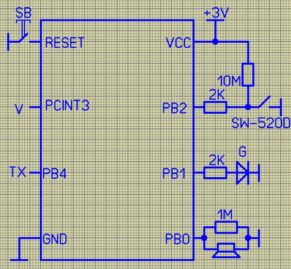

Х.з. стоит ли использовать этот датчик в качестве чувствительного элемента? Как выключатель, в зависимости от положения в пространстве, возможно, а как детектор мелких поклевок... Лучше тогда использовать пружинный датчик вибрации, он быстрее и гарантирование обнаружит поклевку. Хотя для меня лично, очень понравился в качестве чувствительного элемента пьезодатчик, как на сигнализаторе с Тинькой13. Очень радует высокая чувствительность и большой диапазон ее регулировки. А функционал можно какой угодно придумать, здесь полет фантазии ничем не ограничен.
СообщениеДобавлено: 08 ноя 2018, 18:18
Сообщения: 218
СообщениеДобавлено: 08 ноя 2018, 19:13
Сообщения: 83
Откуда: Ставропольский край
Прошу прощения у rioi, предыдущий свой пост написал, представляя себе ртутный переключатель, не глянул сразу что за датчик...
С SW-520D датчиком можно еще поэкспериментировать, может что и получится. Но мне кажется нужен более доступный МК, типа 13-й. Тогда это будет бюджетный.
По поводу функций:
РА7 включение передатчика. Нужен ли? - может оставить? Зачем его отключать?
РА6 синий светодиод, РА5 красный, РА4 зеленый или оставить только зеленый? - пока не понятно для чего так много светодиодов... Одним можно индицировать включение, индикацию режима и пропущенные поклевки.
РА3 вольтметр? Вольтметр можно и не ставить, в крайнем случае, иметь один внешний и при подсоединении к ками-то внешним клеммам на сигнализаторе, чтобы снимал показания.
РА2 пьезик, который нужен для озвучки и для управления - как минимум: - обязательно.
1) включение сигнализатора; - Обязательно.
2) выключение - Обязательно.
3) вкл. и выкл. звука... НЕТ НЕОБХОДИМОСТИ
Что добавить, что убрать?
Свое видение функционала я сказал не имея представления о сложности программирования, может это и невозможно будет запрограммировать некоторые вещи...
