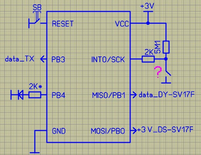

В сигнализаторе на ATtiny85 все настройки будут кнопкой, подключенной к пину Reset.
Выключение - имитацией движения подсечки.
Включение - "забросом".
Так какие датчики для этих действий лучше?
Кнопочные, ртутные, пьезо?
Пьезо надежней, но без операционника работать не будет.
К тому же его(усилитель) надо будет отключать для уменьшения потребления в выключенном состоянии. А это повлечет жесткую нехватку "ног" микроконтроллера и без того сильно ограничивающую функционал сигнализатора. И если его отключить, то как обратно включить в работу? Ставить еще один датчик?
Поэтому и отказался от это идеи несколько ранее.
Судя по всему кнопки с грузом самый лучший вариант.

Почему же неудобно.
Очень хорошая идея.
К мягкой копке прикрепляем грузик, подбираем его массу, добавляем еще одну, перевернутую.
Дешево и очень даже ничего. Ни какого питания и все работает на одной "линии".

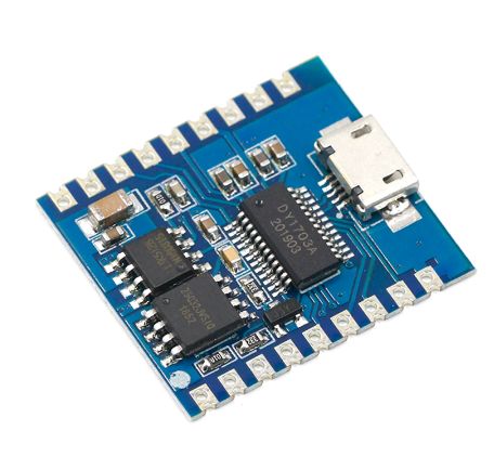

А пьезо для звука больше не хочу использовать.
Теперь буду ставить DY-SV17F.
Великолепное качество звука, большой объем памяти.
Более 65 тысяч файлов для озвучки.
Незамысловатый интерфейс для управления и максимум два порта для управления и питания.
Встроенный синтезатор тоже нет желания использовать.
Хотя на микроконтроллерах с большим объемом памяти ( например на STM32G0B1CC,) планирую встроенную озвучку.
Только не фонемную, а с mp3 декодером и записанными в память голосовыми сообщениями.
Ну или с WAV файлами, работа с которыми очень простая, типа "не бей лежачего".

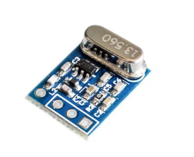

Передатчик (TX см. схему выше) на SYN115.
syn115.jpg [ 18.06 КБ | Просмотров: 20979 ]
Потребление 12мА.
Дальность 100м.
При прекращении сигнала на передачу автоматом засыпает, ток потребления при этом падает до 1 мкА.

Озвучка - модуль DY-SV17F
говорилка.jpg [ 35.23 КБ | Просмотров: 20973 ]

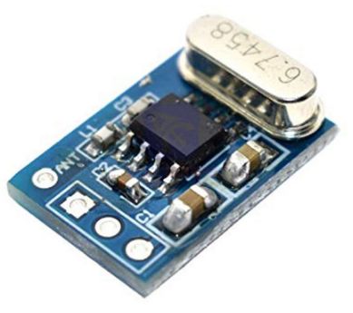

Кнопкой подключенной к Reset микроконтроллера, добавлю вариант выбора:
SYN480.jpg [ 24.65 КБ | Просмотров: 20971 ]
Вполне возможно, что сделаю возможность замены DY-SV17F и SYN480 на модуль распознавания речи.
Ни каких хитрых алгоритмов декодирования не ожидается. Набор команд будет минимальным, в том числе включение и выключение звука.
Полное выключение будет по команде с приемника.
