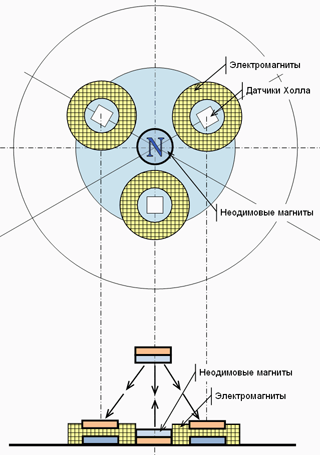

Я немного размышлял на эту тему, однозначно с оптическими датчиками неохота возиться - мне кажется, будут проблемы с повторяемостью (хотя я могу быть не прав - опыта мало).
Смотрел некоторое количество патентов на эту тему - в большинстве случаев - это унылые идеи, которые даже не хочется повторять. Элегантные закрыты.
Приоритетным считаю наименьшее потребление энергии и габариты (видел много видео, где устройства работают отлично, но из себя представляло коробку с почтовый ящик с электромагнитами как литровые банки - сколько кушает такое "чудо" энергии?...). Видео в первом посте наиболее отвечает моим эстетическим :) требованиям (и питание от USB говорит о небольшом потреблении энергии).

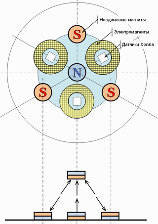

Для основной "тяги" думаю нужно использовать встречно-расположенные неодимовые магниты, а электромагнитами уже балансировать на магнитной "подушке" левитирующий магнит.
Вот тут самое интересное - нужно определиться с "рисунком" этого поля, точками контроля (датчики Холла) и точками влияния (электромагниты).
У меня напрашивается вот такой вариант:
sshot-2.png [ 71.82 КБ | Просмотров: 65459 ]
И мне кажется нужно с него начать чтобы получить данные для дальнейшего движения.
Еще нравиться вот такой рисунок:
sshot-1.png [ 68.57 КБ | Просмотров: 65459 ]
Завтра заберу магниты - поиграюсь, может появятся идеи...

Впринципе логично что основную энергия расходится именно на создания подъёмной силы. А приницип изменения структуры поля вполне себе применяется на практике в МРТ (Магнито резонансной томографии). Вопрос лиш в необходимой мощности магнитов. Да ещё вспомнил в современных жёстких дисках в приводе головки стоит сборка из самариевых магнитов. Да кстати в ваших набросках лучше сделать не 3 органа регулирования а 4 это технически более просто. Чем 3 тк требует меньше расчётов там sin cos требуется считать при 3 органах управления.

проблема в том что управляющее воздействие нужно подовать в долях на 3 обмотки в зависимости от перемещения леветирующего магнита. А как быстро поделить многобайтное число в АVR на не чётное число? Думаете по чему в аэродинамической схеме в ракетах обычно 4 стабилизатора хотя выгоднее использовать 3??
PID нужен обязательно без него вполне реально получить магнитом в лоб или магнит крутанётся вокруг оси и ударится о силовой магнит с печальными последствиями.
В общем чистая теория управления как в сканирующем тунельном микроскопе. Да ещё эти магниты хрупкие. При резком ударе имеют свойства раскалываться на кучу очень острых осколков.
