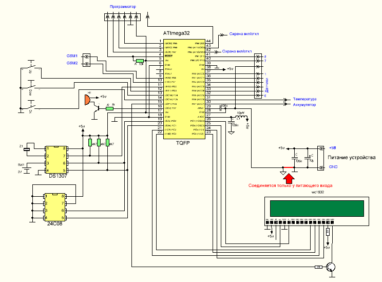

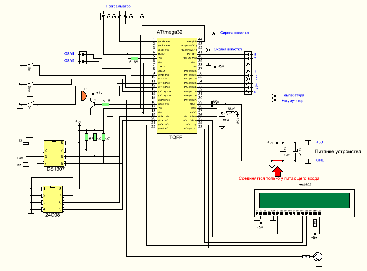

Схема устройства (без регистров сдвига):
схема.png [ 32.16 КБ | Просмотров: 18173 ]
схема.zip [45.3 КБ]
Тестовый вариант программы готов. Есть желание потестить? :-)

Вопрос… на оба входа GSM, можно одновременно подавать сигналы?
СообщениеДобавлено: 27 июл 2015, 14:38
Сообщения: 129
Можно наверно, честно говоря я как то не пробовал. Протестить , не вопрос, заказываю детали, у часов кварц 32,768 кГц ?
СообщениеДобавлено: 27 июл 2015, 17:18
Да, кварц у часов именно такой, только вот желательно с рекомендуемой его ёмкостью 6 пф. Если поставить 12 пф, то часы будут убегать вперёд, минуты на 3…4 в месяц.
Заказывайте детали и делайте печатку. Данная схема изменятся не будет, если ты ещё что ни будь не придумаешь. :-) У меня на девборде алгоритм работает нормально… но кто знает, может чего нароешь. 8-)

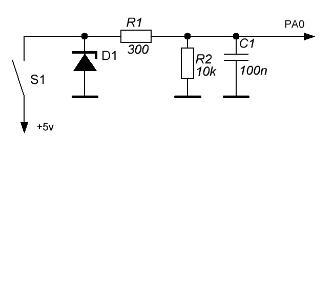

Datchik.JPG [ 19.58 КБ | Просмотров: 18132 ]

Неисправность датчиков определяется ещё и по длительному удержанию контактов сработанных датчиков. У S1…S6 – 120 сек., у S7 и S8 – 240 сек.
Не написал и об отключении подсветки дисплея… если устройство находится на главном экране более 60 сек. – подсветка выключается. Подсветка включится при входе на другие экраны.
Вот пока всё… может ещё что вспомню… 8-)
