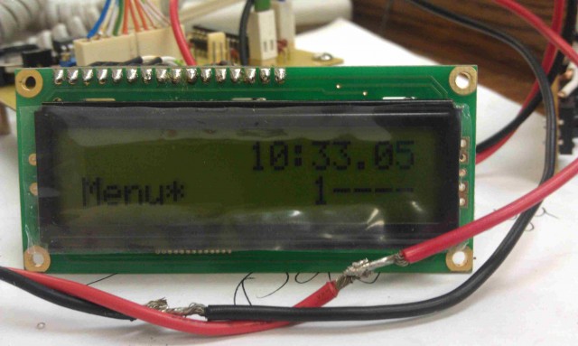

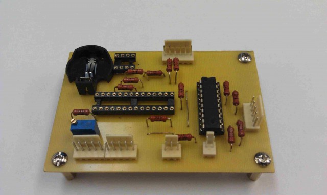

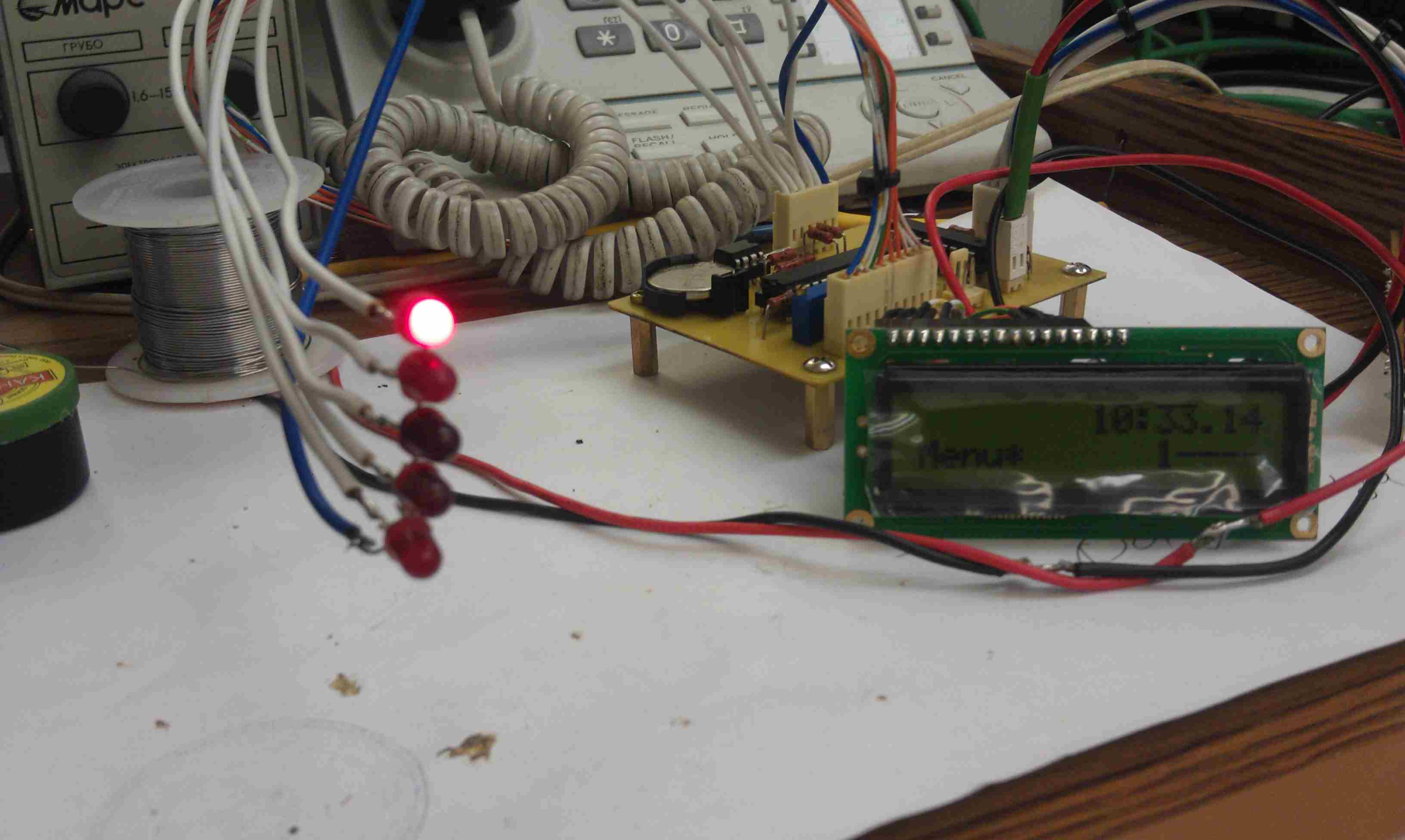

И фото того что у меня вышло.
IMAG2386.jpg [ 221.83 КБ | Просмотров: 17620 ]
IMAG2385.jpg [ 214.45 КБ | Просмотров: 17620 ]
IMAG2374.jpg [ 180.14 КБ | Просмотров: 17620 ]

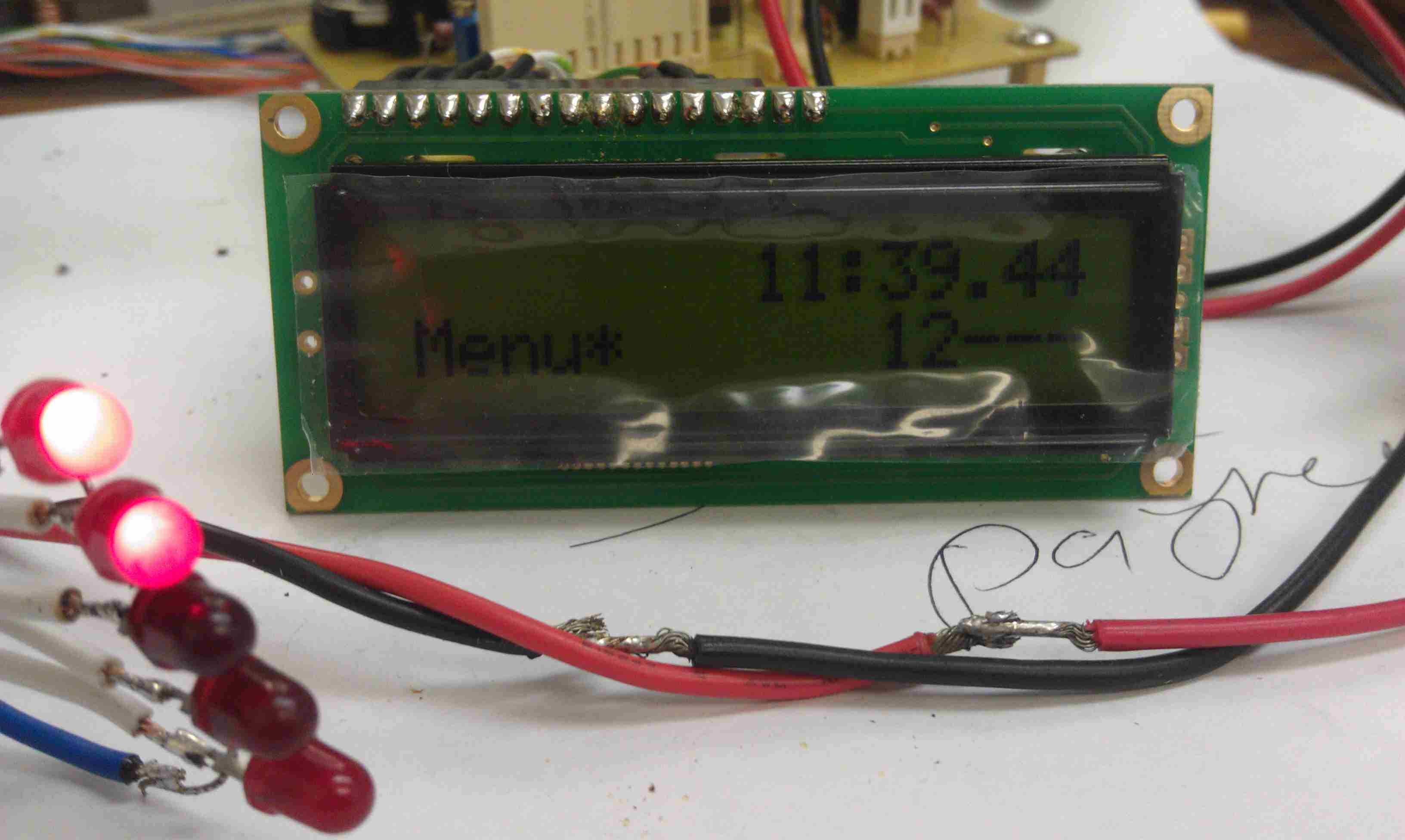

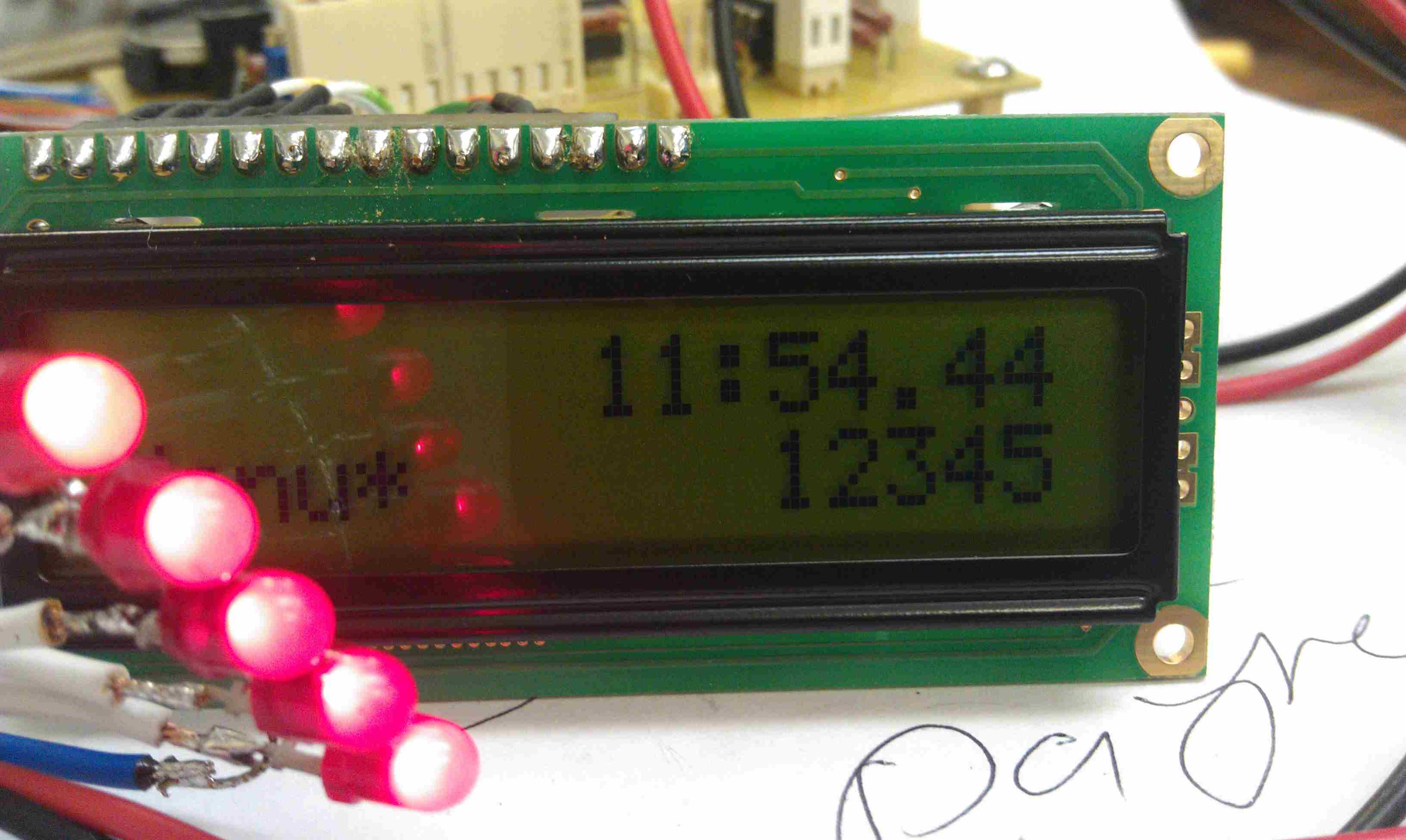

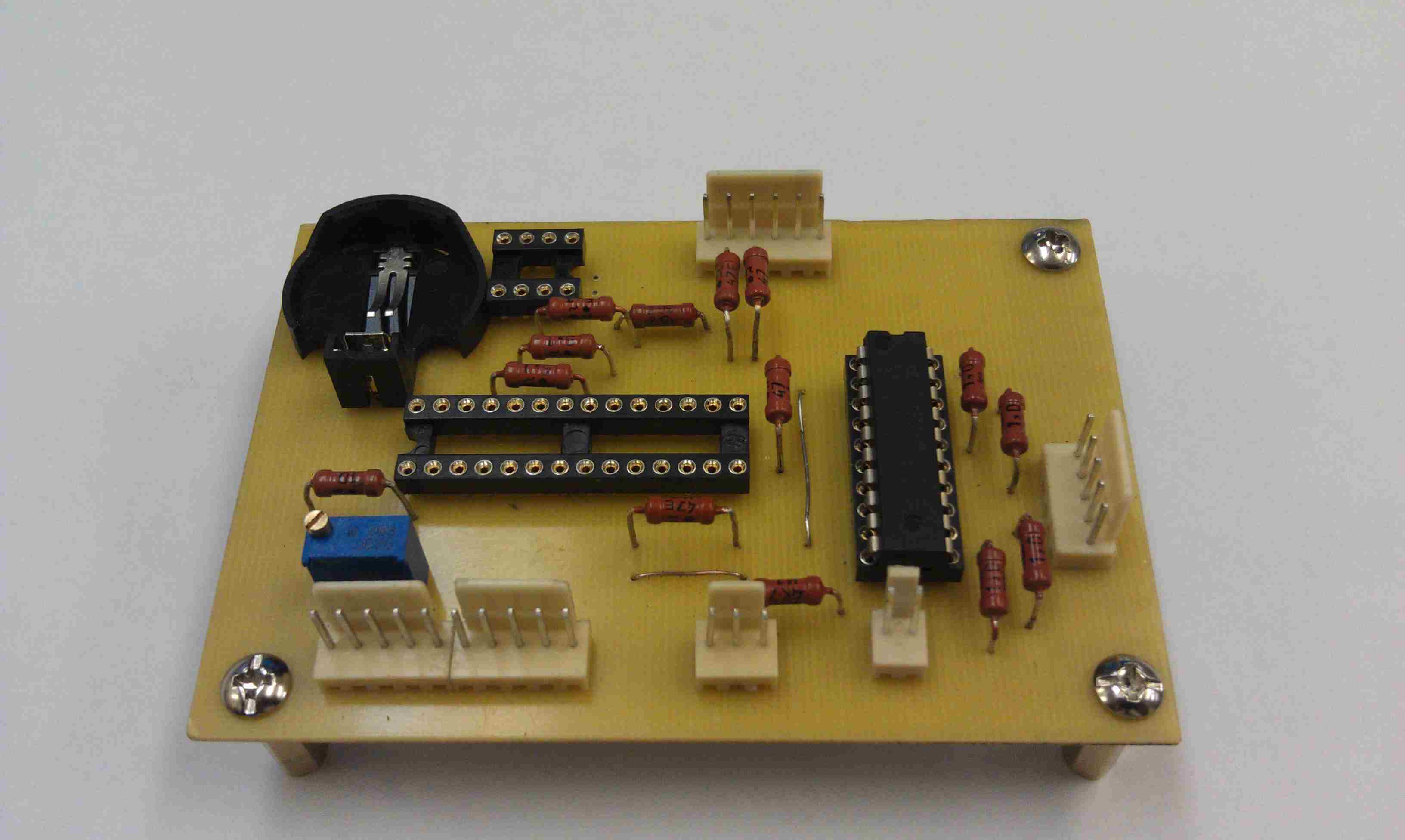

СообщениеДобавлено: 24 дек 2015, 10:35
Это еще пара фоток
IMAG2389.jpg [ 229.86 КБ | Просмотров: 17620 ]
IMAG2387.jpg [ 205.65 КБ | Просмотров: 17620 ]

Как то вот так получилось у меня общая мысля. Если у кого то есть свое видение всего этого излагайте предлагайте какие у вас есть наработки по тем или иным кирпичикам. Я прекрасно понимаю что каждый выстраивает систему под те условия в которых он находится. Я хотел создать некую, по возможности универсальную, систему. Систему которую можно было бы повторить и сделав нужный набор элементов, получить результат под конкретные условия. Мной не рассматривались насосы и насосные станции, это отдельная тема, заслуживающая особого внимания. И здесь каждый самостоятельно принимает решение что использовать.
Хочу выразить большую благодарность SVN. За терпение и умение убеждать. За его предложения. Которые очень просты и удобны для пользователя.
