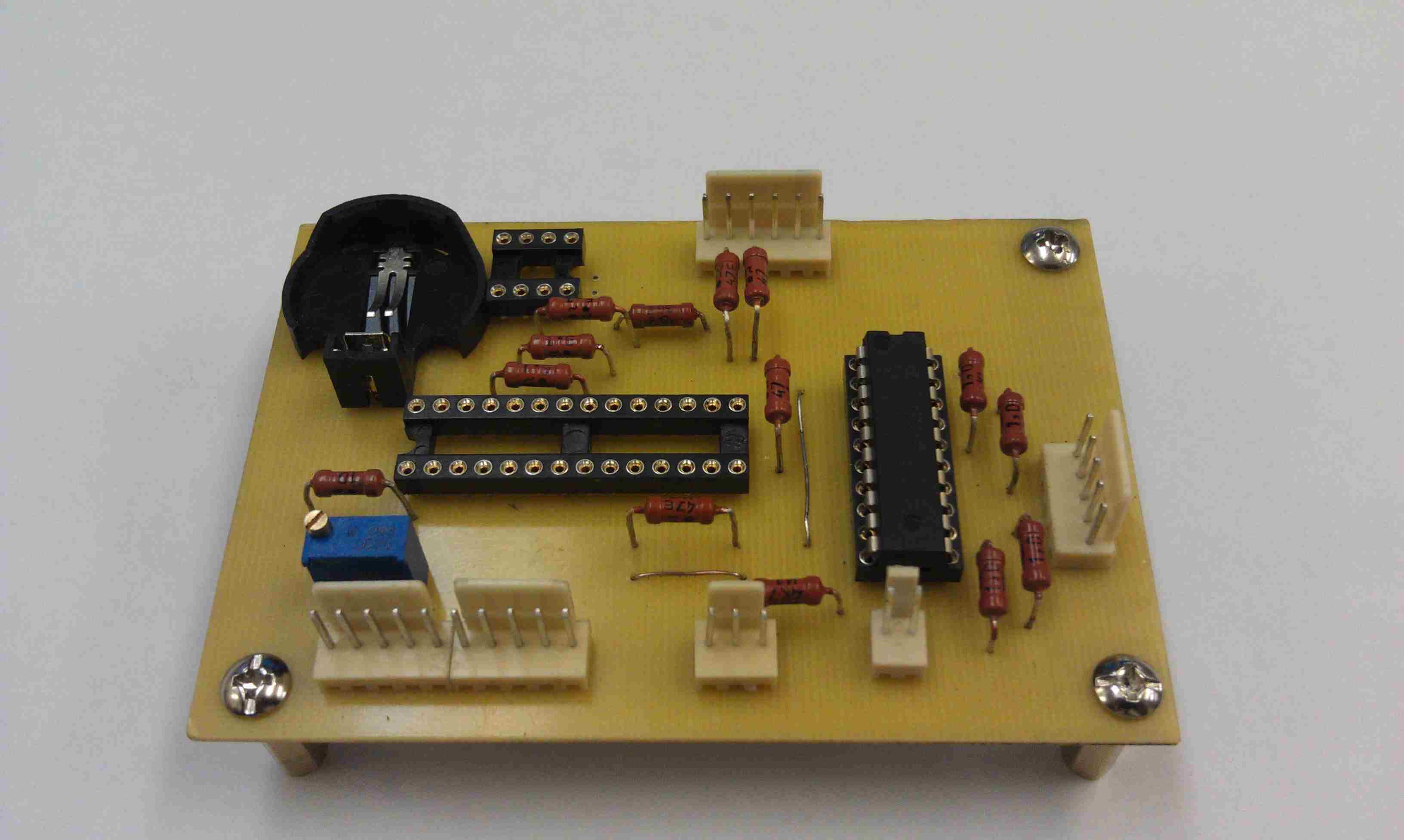

ну как то вот не торопясь написал вторую часть мыслей о системе полива. Во вложении будут варианты статей об устройстве. А так же об некоторых изменениях в схеме устройства. Я повторил схему с изменениями. Сам внес небольшой вклад добавил сопротивления на выходе управления каналом.

СообщениеДобавлено: 24 дек 2015, 10:34
И фото того что у меня вышло.

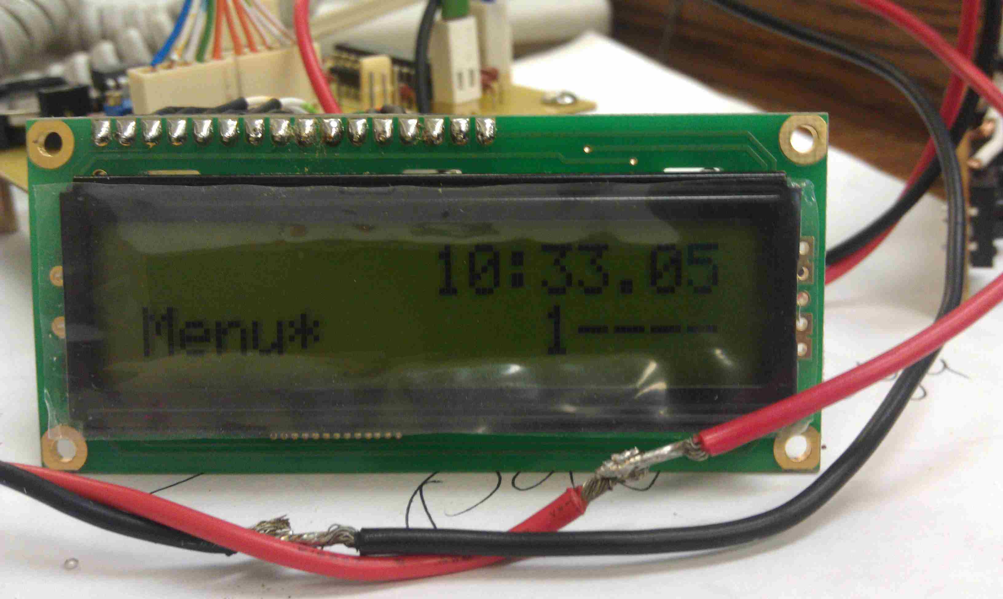

СообщениеДобавлено: 24 дек 2015, 10:35
Это еще пара фоток

Как то вот так получилось у меня общая мысля. Если у кого то есть свое видение всего этого излагайте предлагайте какие у вас есть наработки по тем или иным кирпичикам. Я прекрасно понимаю что каждый выстраивает систему под те условия в которых он находится. Я хотел создать некую, по возможности универсальную, систему. Систему которую можно было бы повторить и сделав нужный набор элементов, получить результат под конкретные условия. Мной не рассматривались насосы и насосные станции, это отдельная тема, заслуживающая особого внимания. И здесь каждый самостоятельно принимает решение что использовать.
Хочу выразить большую благодарность SVN. За терпение и умение убеждать. За его предложения. Которые очень просты и удобны для пользователя.
