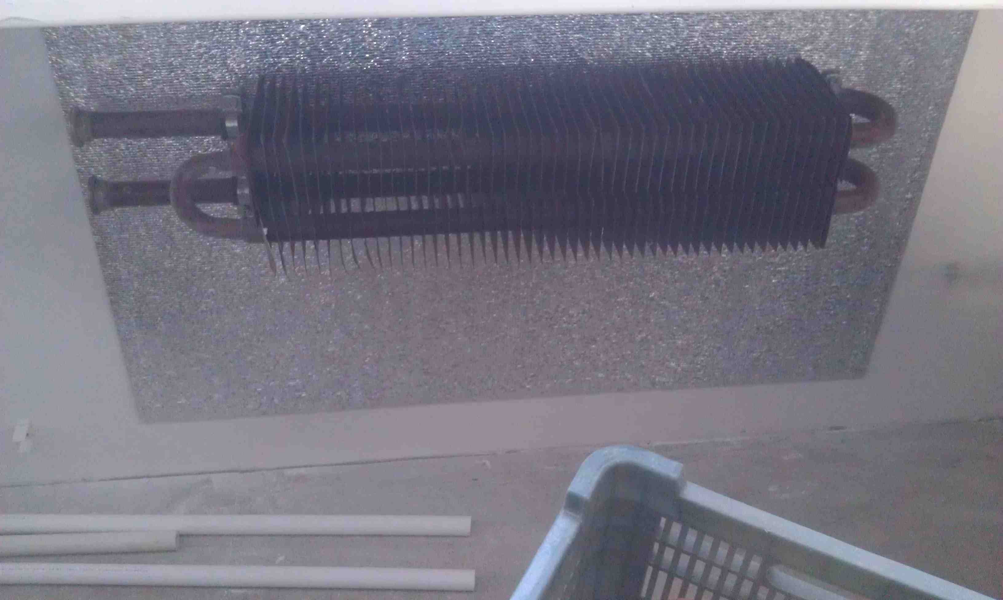

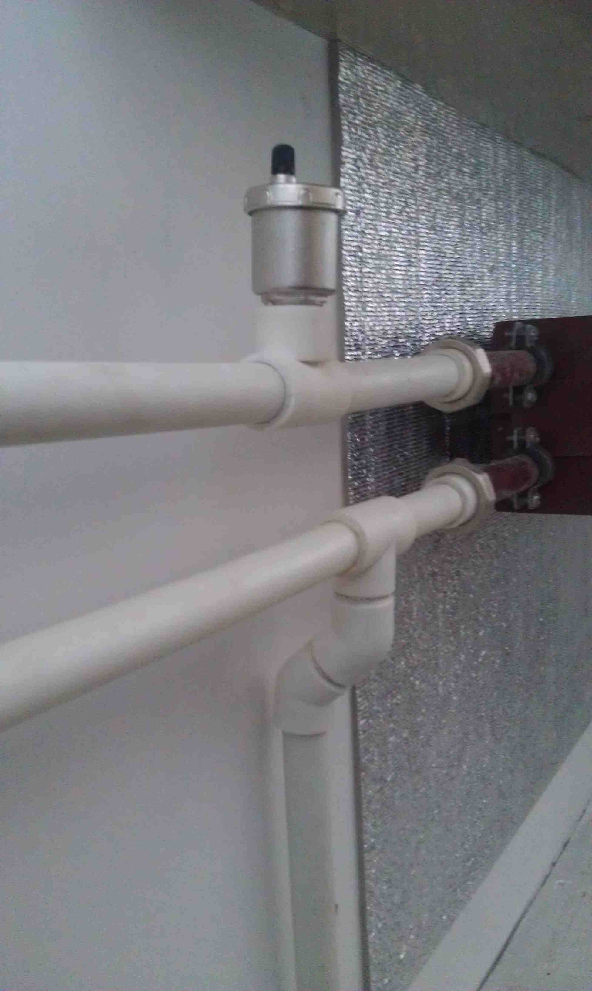

СообщениеДобавлено: 12 дек 2016, 10:10
Вот немного фоток еще не завершенного
IMAG3244.jpg [ 208.36 КБ | Просмотров: 19979 ]
IMAG3243.jpg [ 178.52 КБ | Просмотров: 19979 ]
IMAG3242.jpg [ 222.35 КБ | Просмотров: 19979 ]

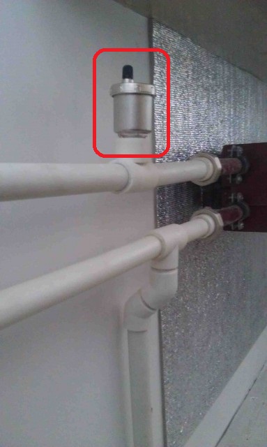

Не маловат расширительный бак?
IMAG3244.jpg [ 56.18 КБ | Просмотров: 19978 ]
СообщениеДобавлено: 12 дек 2016, 10:38
SVN я не стал рисовать расшеритель. На фото это автоматический сбросник воздуха.
Один стоит на группе безопасности я тоже не рисовал. Второй на подаче в самом конце линии.
Расширитель на 5 литров. стоит рядом с котлом.
