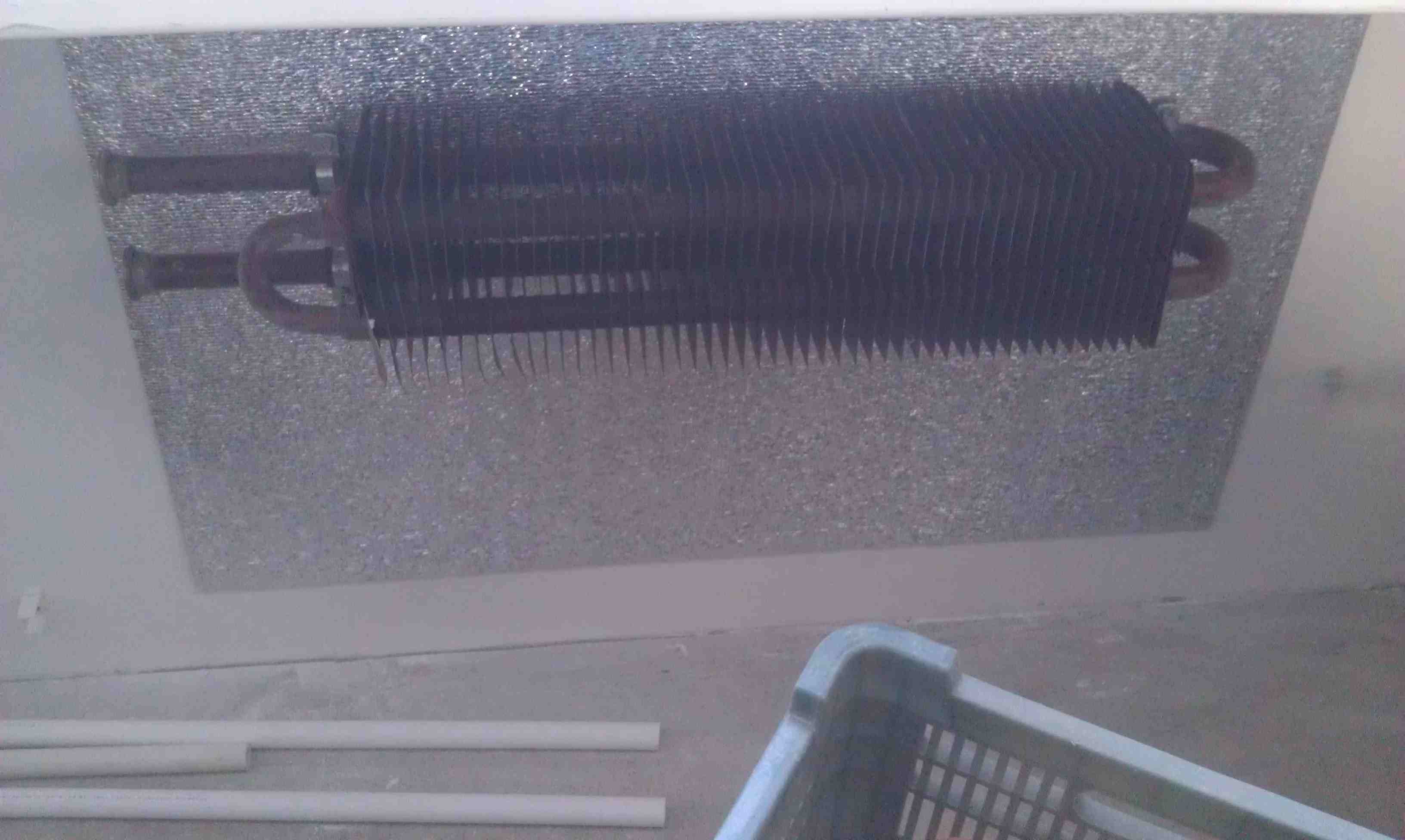

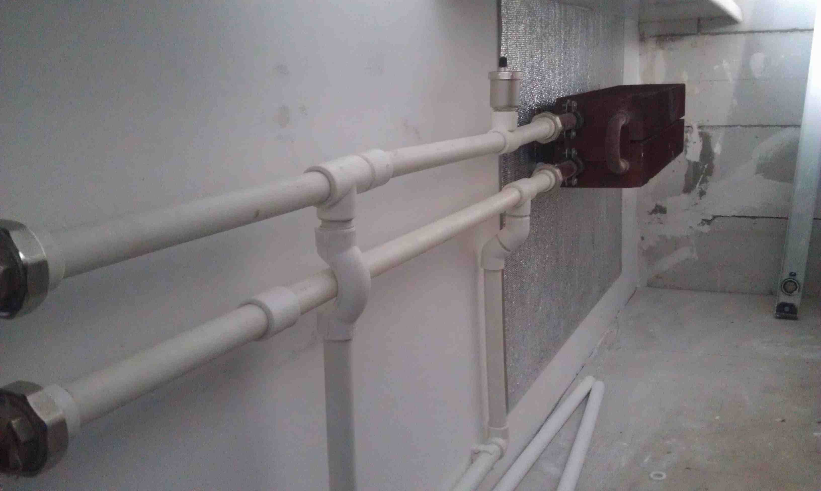

СообщениеДобавлено: 12 дек 2016, 10:10
Вот немного фоток еще не завершенного
IMAG3244.jpg [ 208.36 КБ | Просмотров: 20185 ]
IMAG3243.jpg [ 178.52 КБ | Просмотров: 20185 ]
IMAG3242.jpg [ 222.35 КБ | Просмотров: 20185 ]
СообщениеДобавлено: 12 дек 2016, 10:23
