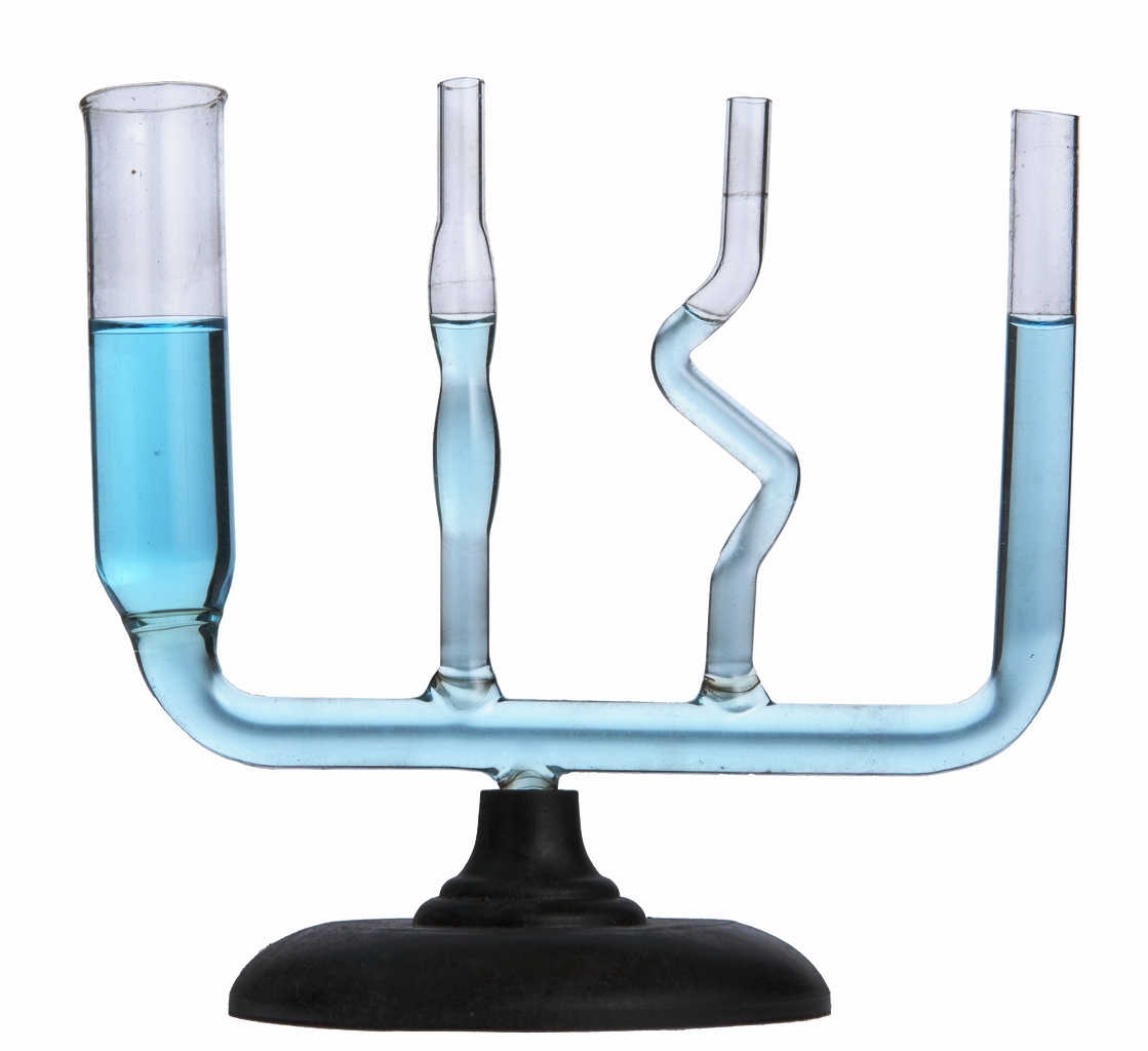

Если они будут в одном месте, то они должны соединятся между собой, а обвес делается как для одного. Получим экономию в трое.
СообщениеДобавлено: 22 дек 2015, 13:09
как одним датчиком уровня замерить во всех 4Х??? соответственно если подавать воду сразу во все вероятность равномерного заполнения мизерная. Подавать и одновременно забирать тоже не факт что все будет равномерно.
Так что вопрос экономии, под вопросом. есть предложения излагай.

СообщениеДобавлено: 22 дек 2015, 13:19
0004-003-Opyt-s-sosudami-raznoj-formy.jpg [ 485.56 КБ | Просмотров: 19707 ]
СообщениеДобавлено: 22 дек 2015, 13:27
не пойму все равно как в реалии можно сделать. Вижу один вариант но нет возможности делать эстакаду в 4 м высотой.
