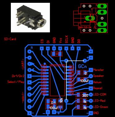

Здравствуйте. У меня вопрос по схеме подключения ATiny2313 к карте памяти.
Выводы PB6 (MISO/DO) и PB5 (MOSI/DI) микроконтроллера подключены соответственно к выводам DI и DO карты памяти. Не противоречат ли друг -другу альтернативные функции указанных портов. Ведь, например, MISO - означает Master Input, Slave Out, а альтернативная функция DO этого же порта означает, что это Out?
 Заголовок сообщения: Re: 087-ATtiny2313 SD Card Talking Device.
СообщениеДобавлено: 22 авг 2016, 14:02
Все так и должно быть. Сигналы включаются перекрестно.

Здравствуйте!
Скажите, пожалуйста, как подключить гнездо CKX3-3.5-01 к схеме, для колонки или наушников.
GND понятно, а вот Левый и Правый куда?
