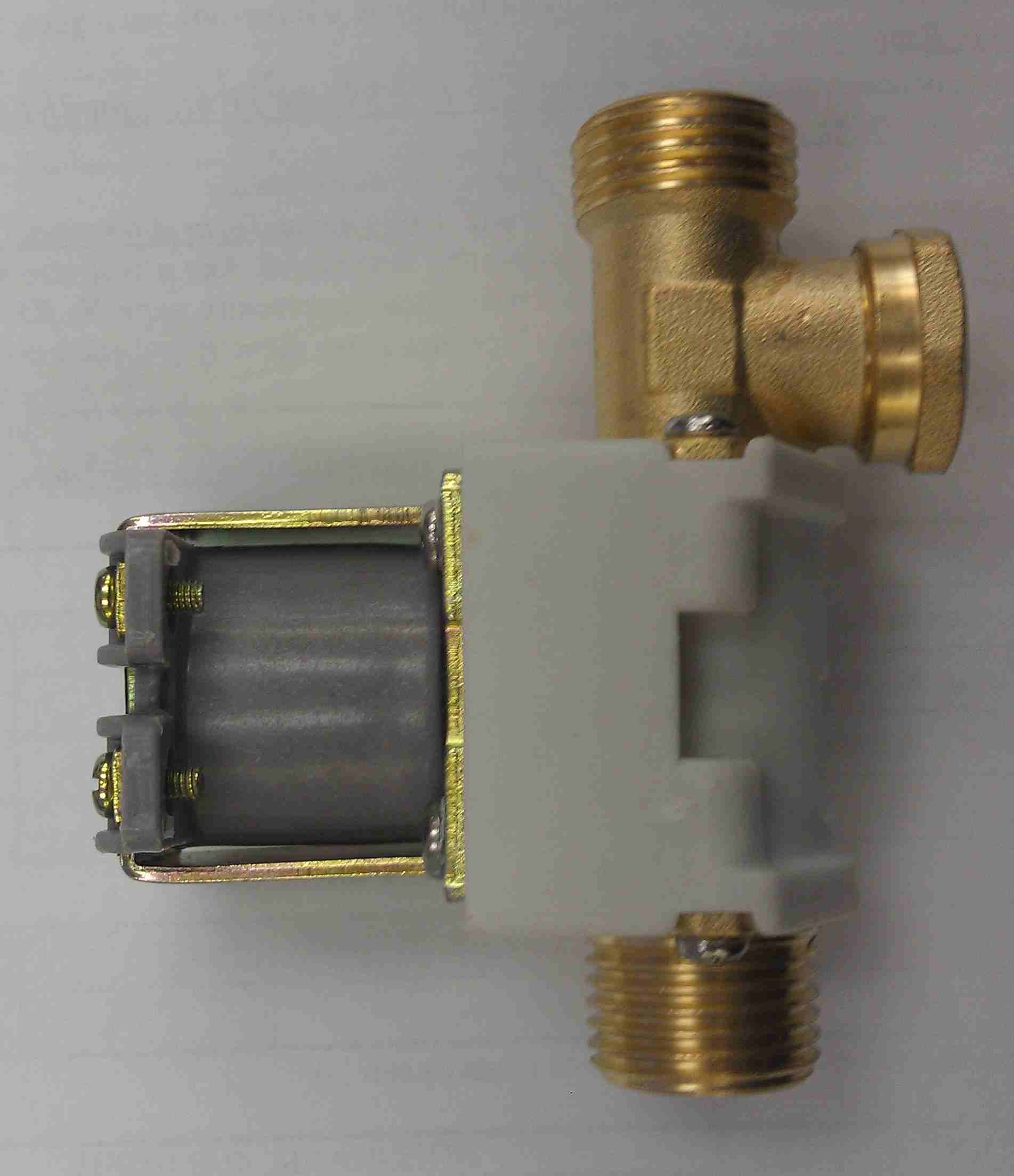

СообщениеДобавлено: 04 апр 2017, 14:08
СообщениеДобавлено: 05 апр 2017, 05:26

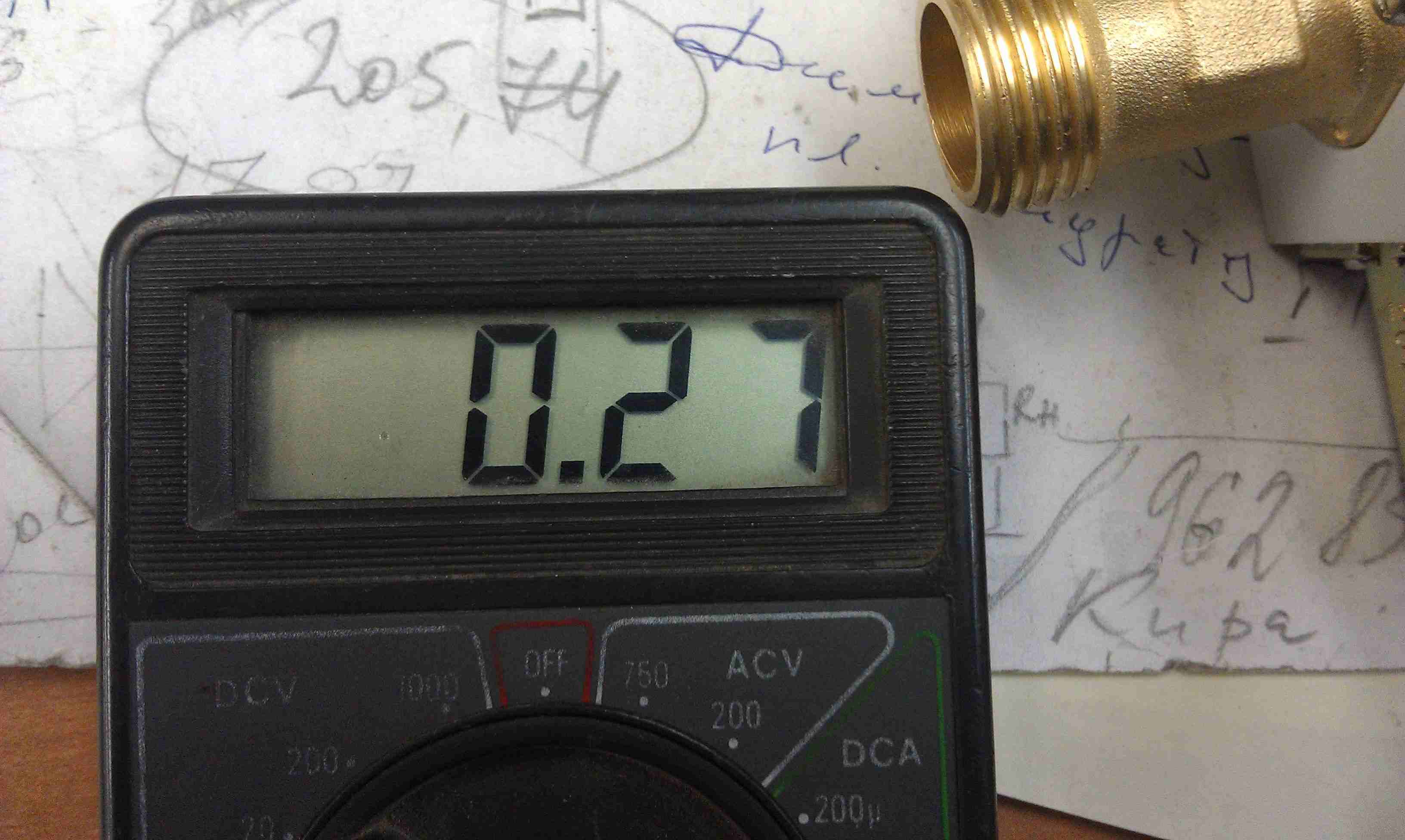

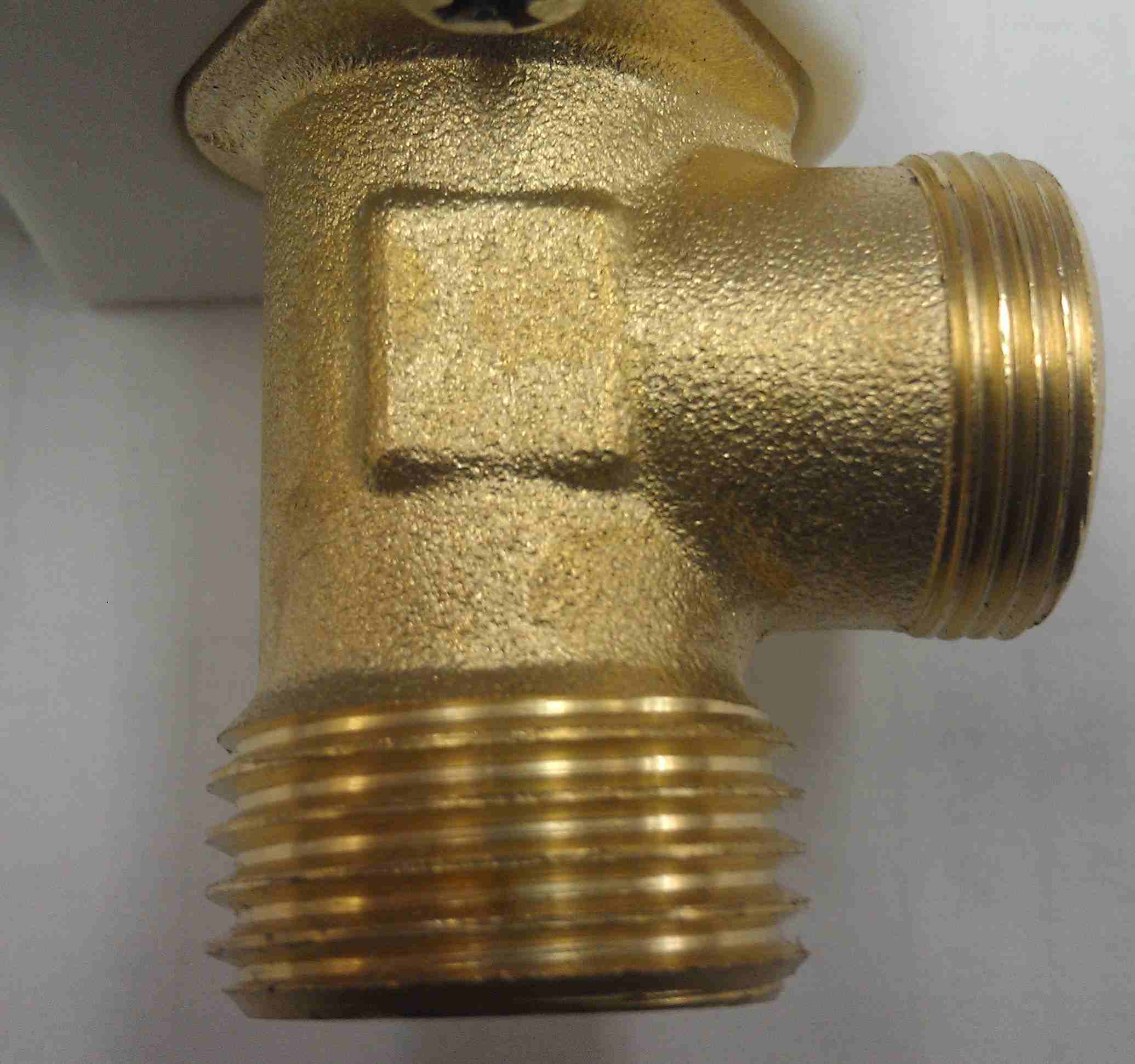

Доброго дня.
Вот как и обещал выкладываю фото клапана в разных ракурсах. Измерил ток потребления. В момент пуска ток примерно как и по спецификации 300 мА. а во время удержания 270 мА.
Литье идеальное ни одной лишней заусеницы. Корпус из какого то пластика очень похож на второпласт.
Сделано хорошо.

СообщениеДобавлено: 05 апр 2017, 05:29
Вот фото самого клапана и замер тока.
IMAG3574.jpg [ 258.31 КБ | Просмотров: 14540 ]

СообщениеДобавлено: 05 апр 2017, 05:38
Попытка посмотреть внутренности и литье поближе, для оценки качества
Разбирать не стал, жаба чего то давит.
IMAG3571.jpg [ 128.08 КБ | Просмотров: 14540 ]
IMAG3570.jpg [ 128.15 КБ | Просмотров: 14540 ]
IMAG3572.jpg [ 181.45 КБ | Просмотров: 14540 ]
