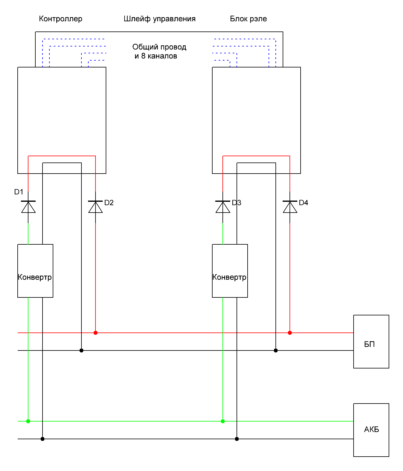

И второй момент по которому бунтует мозг.
Вопрос резервного питания.
Планируется сделать согласно схемы. Единственное диоды и конвертр располагаются соответственно на платах контроллера и блока рэле.
Вопрос который ни как не укладывается в мозгу заключается в следующем:
При наличии 220 схема работает без вопросов. А будет ли работать если 220 исчезнет?
Земля в случае питания от БП и от АКБ общая. А вот с плюсом неувязочка. Будет ли ULN2803 в блоке рэле управляться
сигналами с контроллера при работе от АКБ?
И что то подсказывает мозгу что ни фига не будет работать.
Правильно это или нет?
2.GIF [ 25.31 КБ | Просмотров: 20978 ]

R1 нужен если оптическая развязка для управления нагрузкой.

если я правильно помню для такой схемы аварийного питания нужно что бы одно из напряжений было чуть выше ну и нужно учесть падение напряжения на диодах. Питание схемы 5 v.
Я понял. но на всякий случай решил подстраховаться. Наличие резистора на 100 ом кординальным образом не повлияет на работу устройства. Я старался сделать плату универсальной. При использовании ULN 2803 для управления рэле можно впаять перемычки.

SVN спасибо за консультацию
