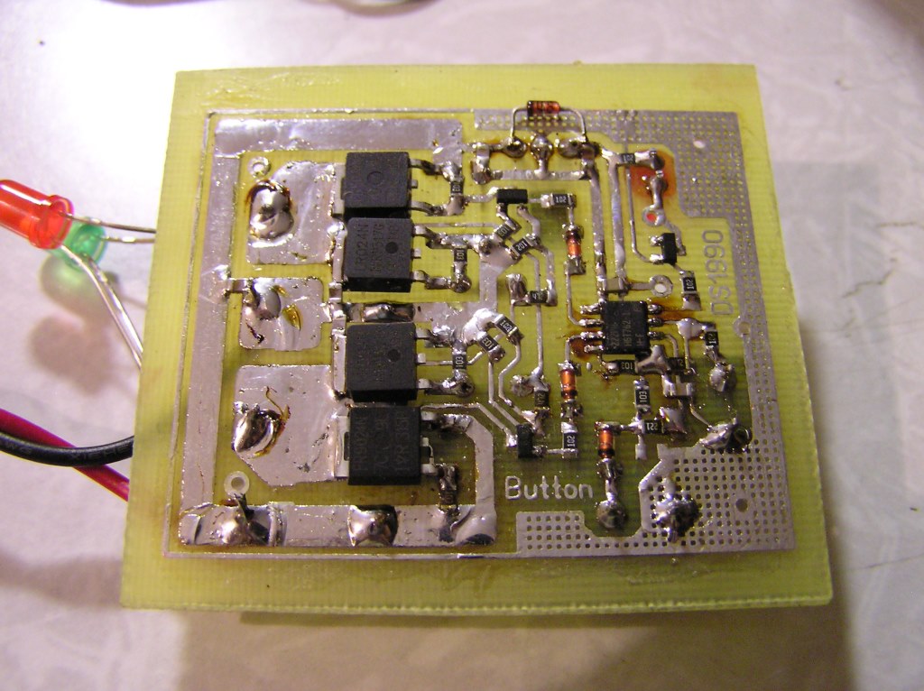

уже могу рассказать о проделанной работе.
проверено функционирование всех узлов будущего устройства в протеусе - работает.
разведена и сделана платка, не без ошибок, МК получился в "зеркале", это мелочи.
собрано готовое устройство, заработало сходу.
намучился с тиньками. сначала долго не опознавалась, выпаял с платы, напаялся на ноги - определился, но заглох намертво после заливки прошивки. больше не определялся. второй определился сходу (в плату не впаивал) по после первой же попытки залить прошивку тут же перестал определяться програматором. с ATMELами играюсь часто но подобное впервые. может кто-то подскажет в чем проблема? (бытые МК, "фича 13А", )
после впаивания в плату обе тиньки работают, но в восемь раз ме-е-едленнее :)
фото и архив с протеусом и платой в архиве. если хоть кому нибудь интересно видео как контроллер моргает светодиодами вместо привода - пишите, приложу.
Комментарий к файлу: вид сверху
P1010621_.jpg [ 141.49 КБ | Просмотров: 22428 ]
Комментарий к файлу: после всех игрищ с тинькой
P1010620_.jpg [ 167.78 КБ | Просмотров: 22428 ]
Комментарий к файлу: до травления
P1010610.JPG [ 206.79 КБ | Просмотров: 22428 ]

не мог я с фьюзами напутать, я до них не добрался. у меня уже рефлекс: сначала упроверяю устойчивость соединения, потом прошиваю основную программу, только после этого перехожу на вкладку с фьюзами, после фьюзов к лок битам. по уровню программирования я начинающий. с нуля свое еще не пишу, как правило нахожу на С что-то похожее и переделываю под себя.
да и с момента покупки (я их в прошлом году 4 купил на космодроме) все четыре без мощного бубна ни в какую с программатором не дружили.
с окончательной версией прошивки поможете?
